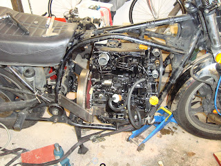

Donatorhoj är en Suzuki GS1000G (kardan) från 1980, motorn är en 1100cc Yanmar (26 hp).
Växellådan blir från en KLE500, och sedan återstår bara 1000 timmars jobb, 7 sorger och 8 bedrövelser ;-)
Jag räknar inte med att modifiera ramen alls, det SKA gå ändå!!
Om någon vill köpa en motor till en GS1000G så har jag en stående. Den drar lite olja (6,5 liter / 2000 km...) men går och verkar frisk i övrigt.
/B
